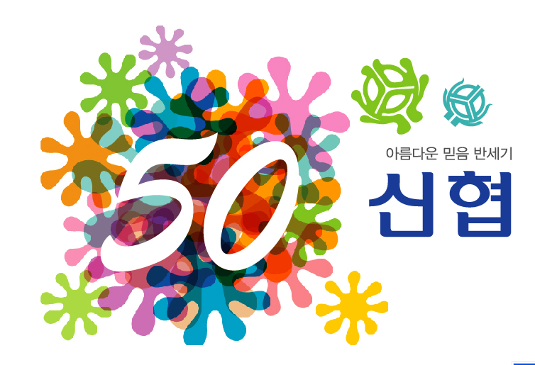

저는 투명도 조정한 부분만 포토샾변화해서
다시 일러로 올리는데 일러에서 바로 조정하는 방법 있나요?

색상변화하고는 별로 관계가 없는듯한 질문인것 같은데요^^;;
부득인한 경우라면 어쩔수 없겠지만....
참고로 9.0이상에서 투명도나 매쉬, 필터등을 사용하여 작업하신 파일들은 8.0이하로 저장하시면
깨집니다.
투명도가 적용된 오브젝트를 이미지화 하시는 방법은
9.0기준으로(CS는 거래처 데이타말고는 잘안쓰는편이라 메뉴위치를 잘 모르겠네요..)
Object메뉴에 보시면 Rasterize라는 항목이 있습니다
거기서 컬러모드와 해상도등을 선택하셔서 만드시면 됩니다.
예를 들어 인쇄용으로 만드실경우,
Color Model --> CMYK
Resolution --> High(300ppi)
Background --> White(Transparent로 설정하시면 8.0이하로 저장하시면 마찬가지로 깨집니다)
Option --> 누끼형태로 필요하실경우 Create Clipping Mask를 선택하시면 됩니다.
결과물은 아무래도 화면에서 보이는것과 색상이 좀 차이나게 표현될것입니다(RGB작업하신경우라면 더심할것이구요)
포토샵에서 연것과 동일하다고 생각하시면 됩니다
